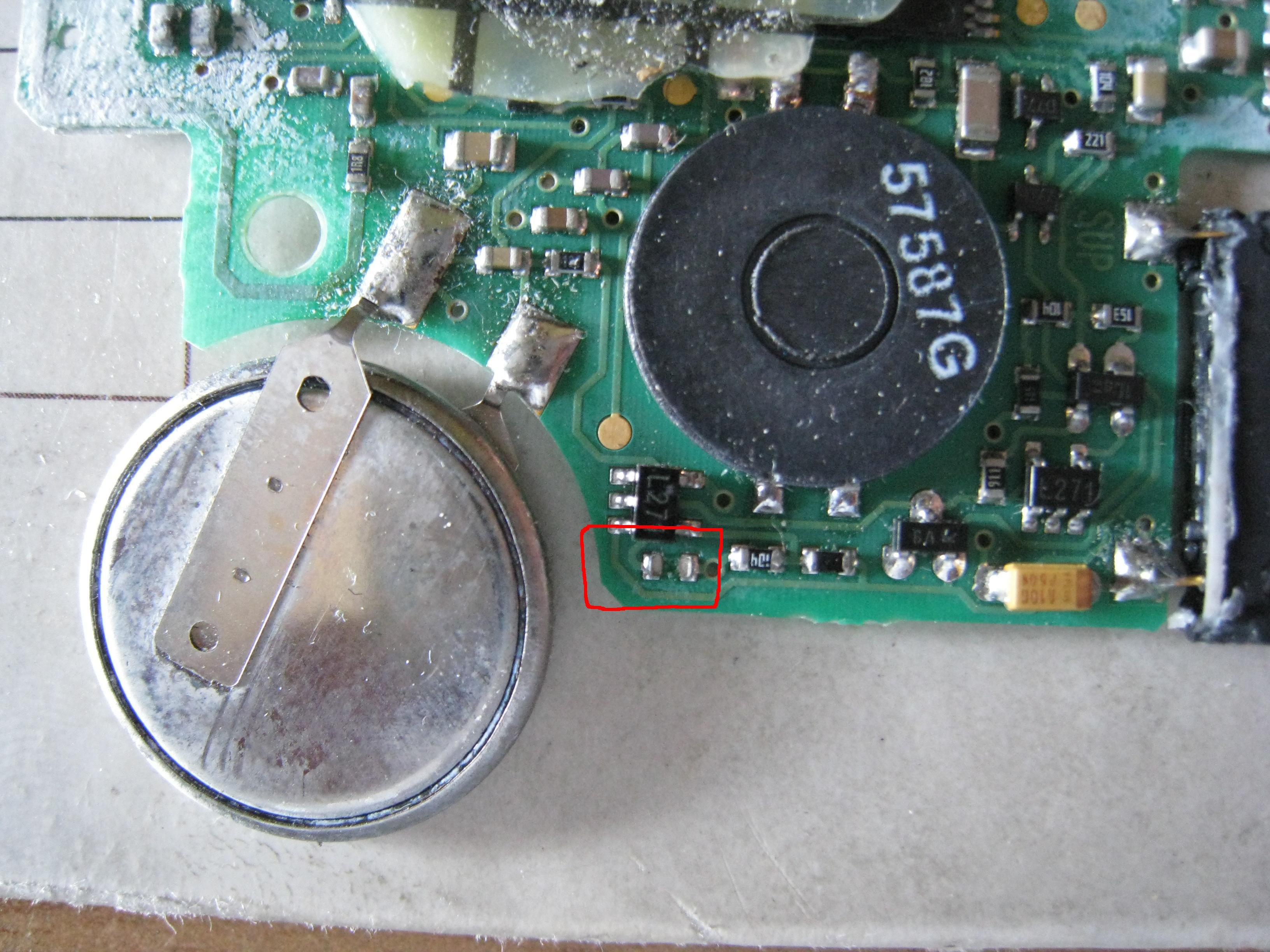

Mer 01 Oct, 2008 01:10
bonjour quelqu'un pourrait il me donne la valeur de ces deux composant entouré en rouge , ou un schema de la carte merçi bien d'avance

Mer 25 Fev, 2009 18:02
Un composant s'est fait la malle lors de l'ouverture de la carte (un coup de cutter en trop...)
Quelqu'un connait la valeur de la résistance entourée en rouge ?
Merci d'avance !

Sam 09 Oct, 2010 14:10
Bonjour, le composant recherché par Clo91 est un transistor NPN en format CMS de marquage NG ou N6, je pencherais plus pour NG, mais je n'ai pas de correspondance. Normalement un simple transistor de commutation du style d'un BC550 mais au format CMS devrait faire l'affaire.
Toutefois, un cutter un peu profond m'a fait perdre trois résistance, les deux au dessus de ce transistor marqué 473 et la deuxième je pense 3x3 donc 4.7K et en gros 3.3K mais en dessous il y en a une dont je ne peux arriver a distinguer les chiffre sur l'image, je pencherais pour 474 soit 47K mais est ce quelqu'un aurait une carte comme ça d'ouverte pour me préciser les chiffres exacts.
En vous remerciant par avance

Après ouverture de ma carte 3 bouton j'ai perdu un composant si quelqu'un saurait me dire la référence de celui ci.
Merci.
Bonjour, le composant que tu cherche est un condensateur CMS. En le mesurant sur la carte j'obtient du 1.25nF. C'est un type céramique non polarisé, pour information

Bonjour, mon véhicule : Laguna II 2004 ESS BVA Privilège.
j'ai également ma carte ML qui m'abandonne. Ce fût graduel, abandon du ML, puis plus de fonctionnement global. Le voyant rouge ne fonctionne plus.
Echange de pile avec la deuxième carte 2 boutons. Toujours pareil.
Recherche sur le web et on arrive sur cet excellente discussion sur ce défaut.
Achat (chez ALLBATTERIES) de deux piles CR1620 pour rafraichir celles des deux cartes et de l'accu VL2020 pour l'intervention Commando. Coût total avec livraison gratuite : 11,57 euros.
Après échange de l'accu, avec une pile neuve, la carte a retrouvée l'usage de ses trois boutons.
Mais pas le ML.
J'ai regardé avec mes p'tits yeux si je voyais une soudure cassée, mais rien d'évident.
Que puis-je faire d'autre ?.
ci-dessous ma carte après l'échange accu.
Marcel
[img][/img]
