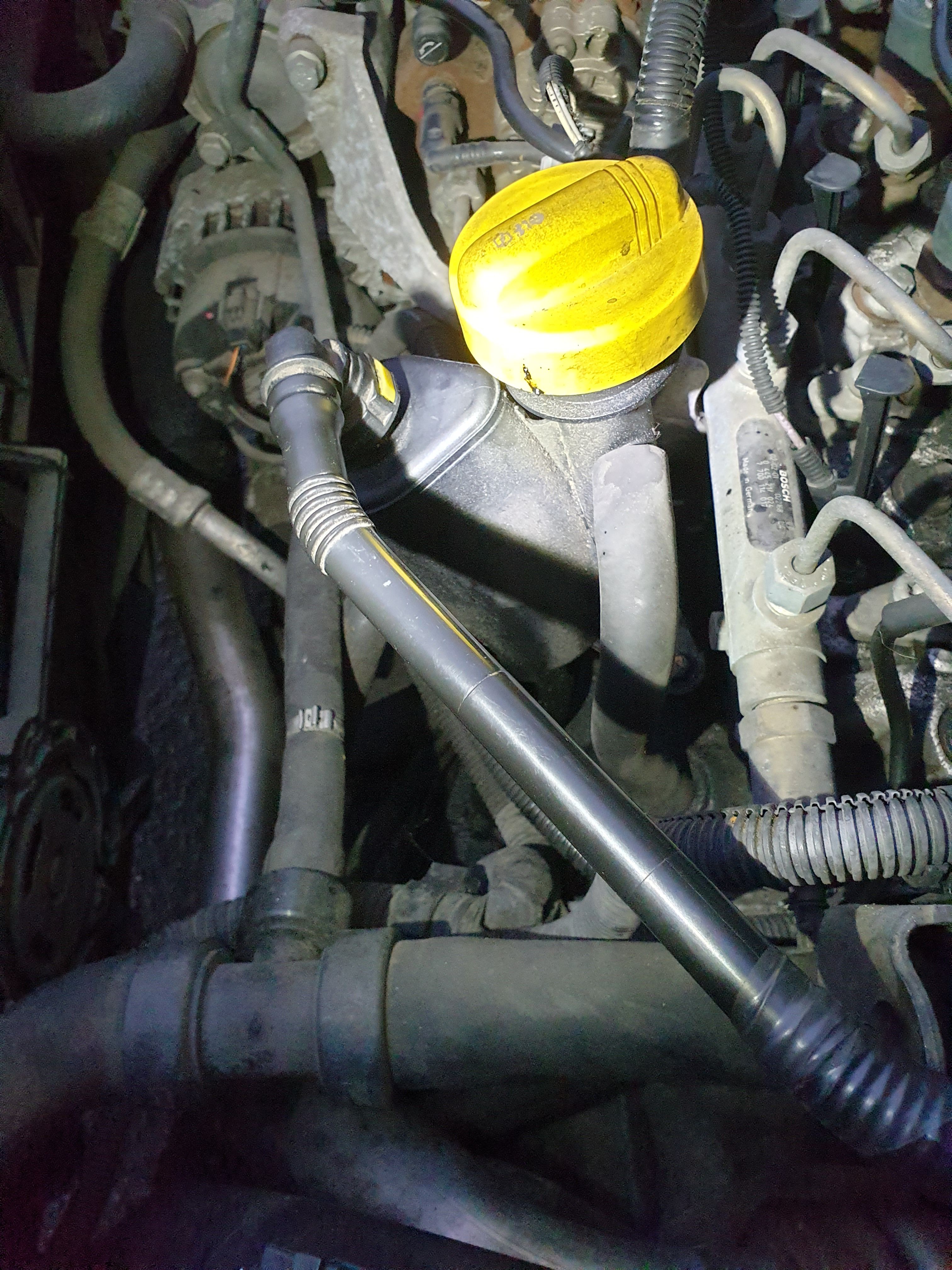

Mon deuxième souci est que lorsque j'ai ouvert le capot moteur
j'ai trouvé cette durite qui baladait (à gauche du du bouchon de remplissage huile)
[/quote]

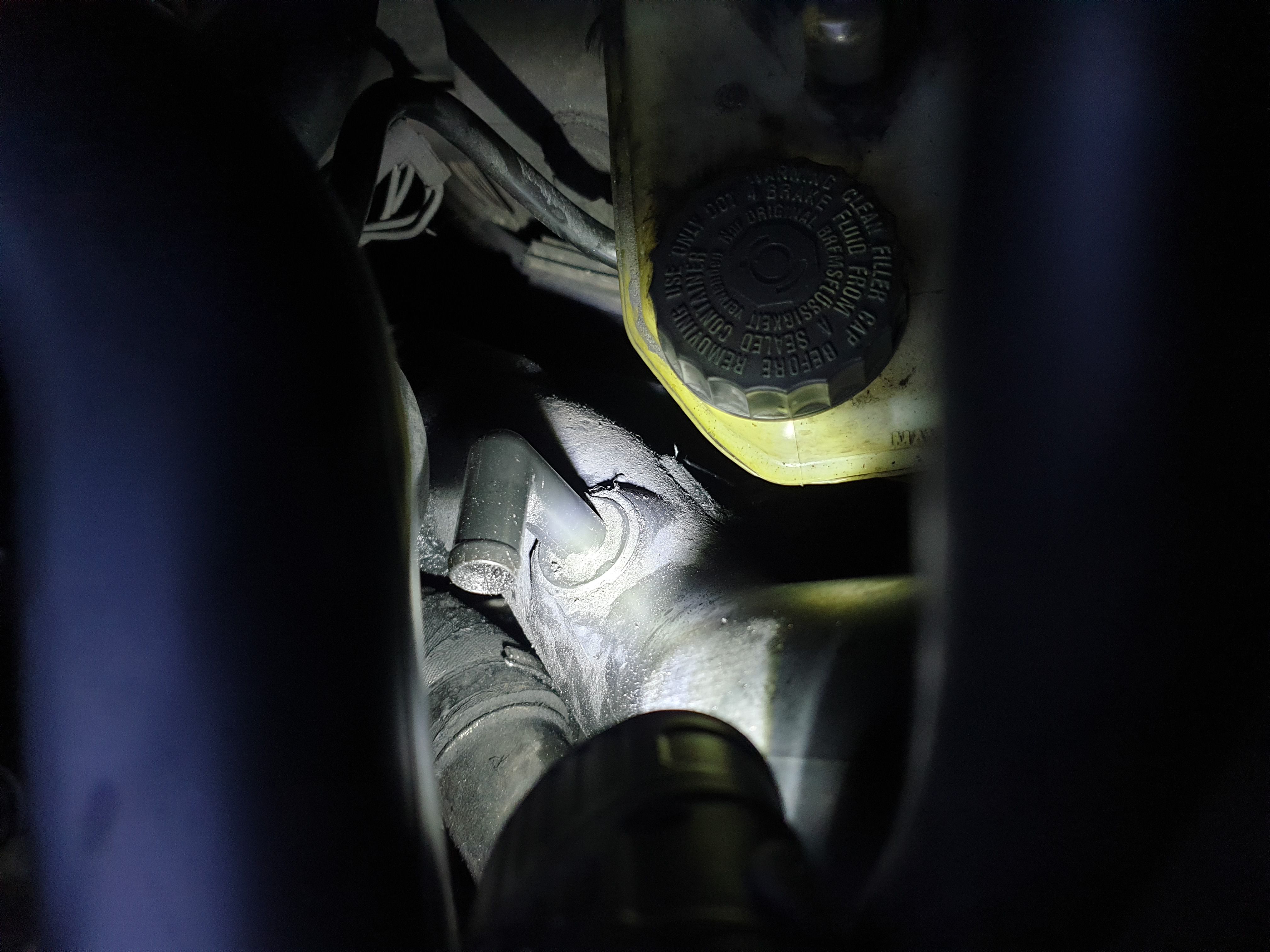

Je souhaiterais savoir si cette durite va bien sur le raccord suivant:

Pour ma deuxième question concernant l'emplacement de la durite, le problème est aussi résolu.
Je suis allé à la casse en chercher une autre, même si c'est pas exactement le modèle identique (celle que le revendeur m'a fourni me semblant plus robuste )
Dim 17 Nov, 2024 00:11
Merci pour le retour d'info
Honnêtement, pas trèss clair de savoir quelle Durit est déboîtée sur la 1ere photo
Lun 18 Nov, 2024 10:11
Désolé de n'avoir pas clarifié la durite qui me posait problème.
Pour info c'était la durite du reniflard d'huile.
