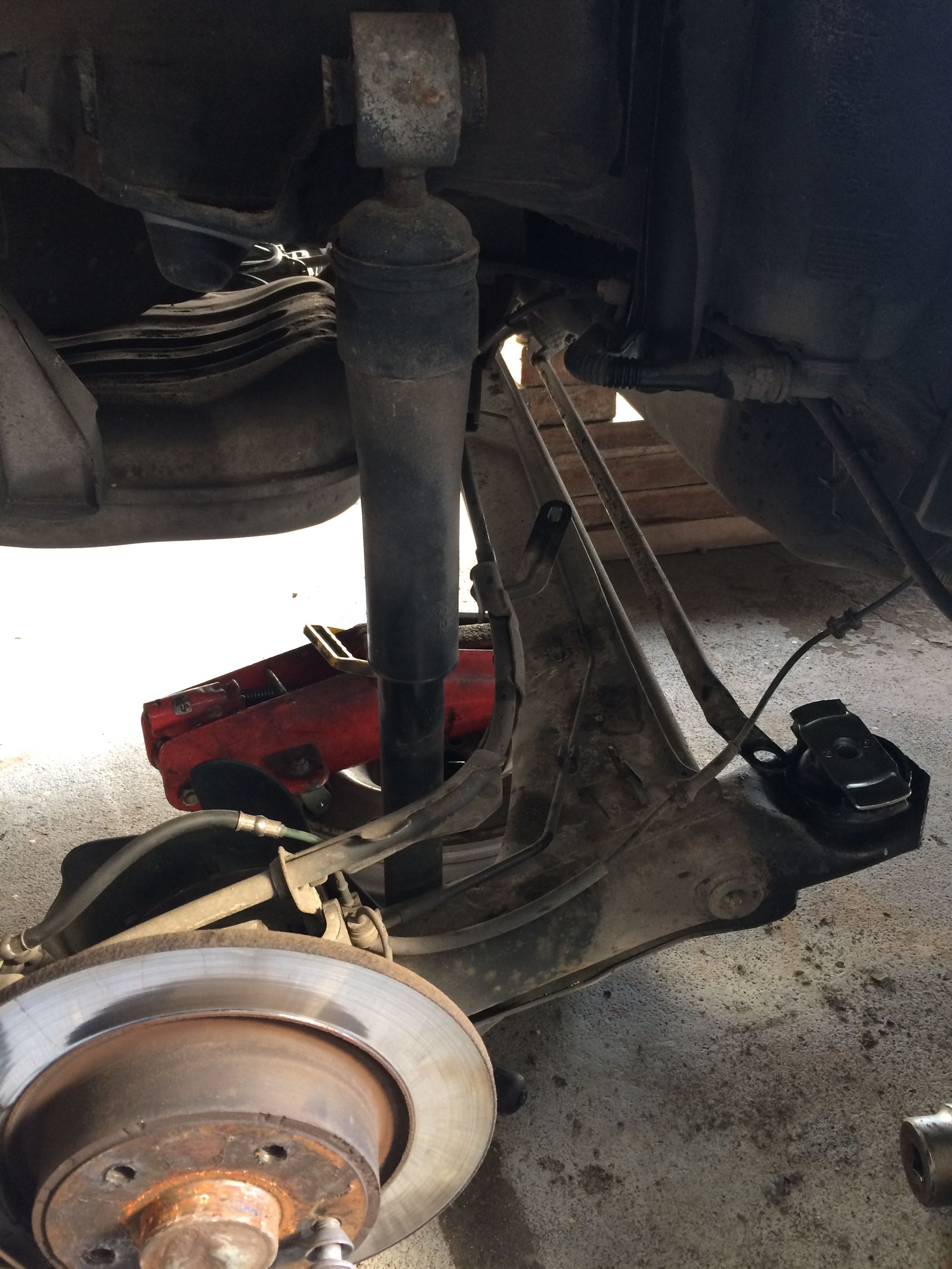

A tout hasard , je recherche à louer ou me faire prêter cet outil pour changer mes silent bloc .
Laguna 2 phase 2 estate privilege 2.0 dci 150

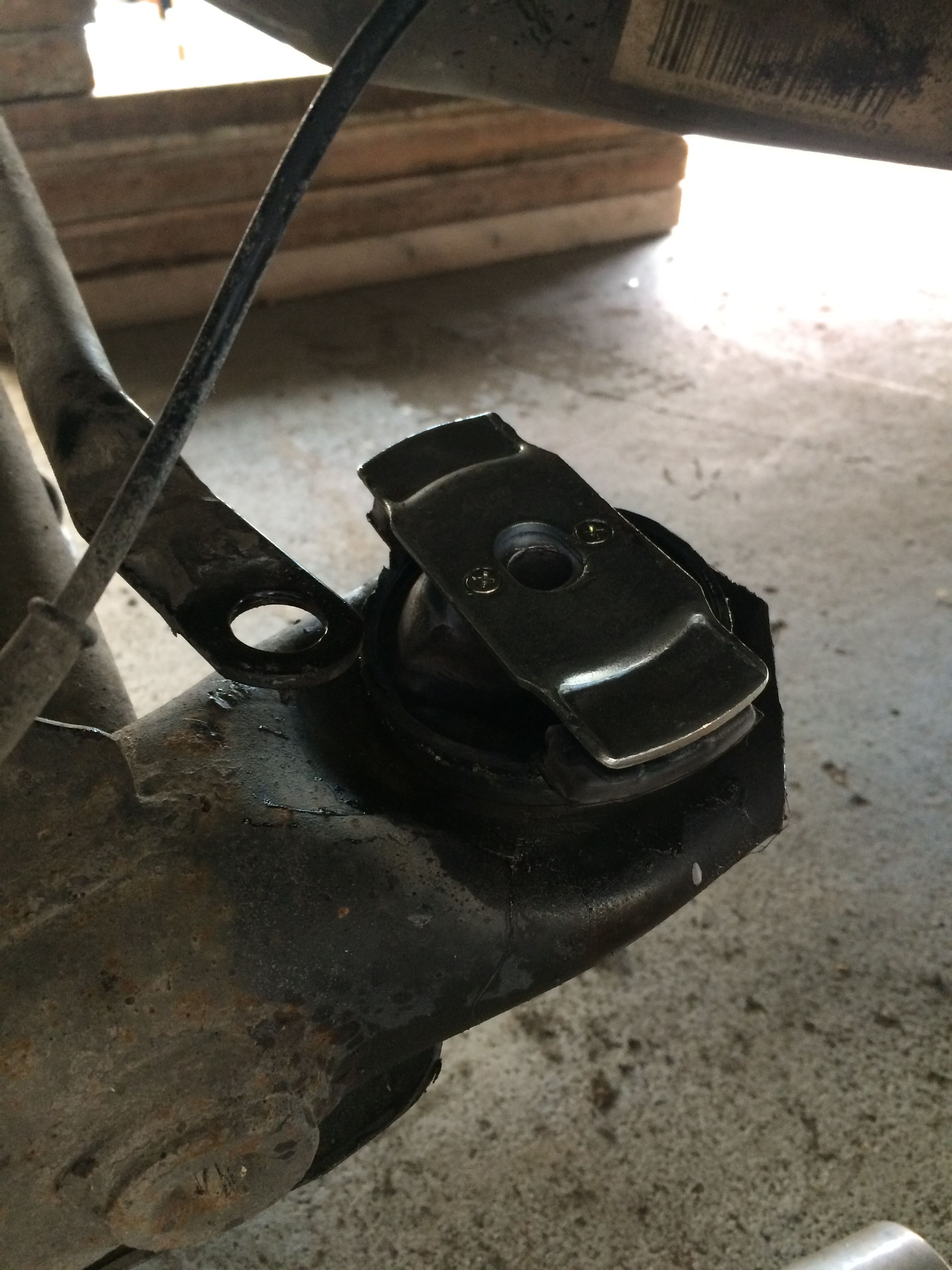

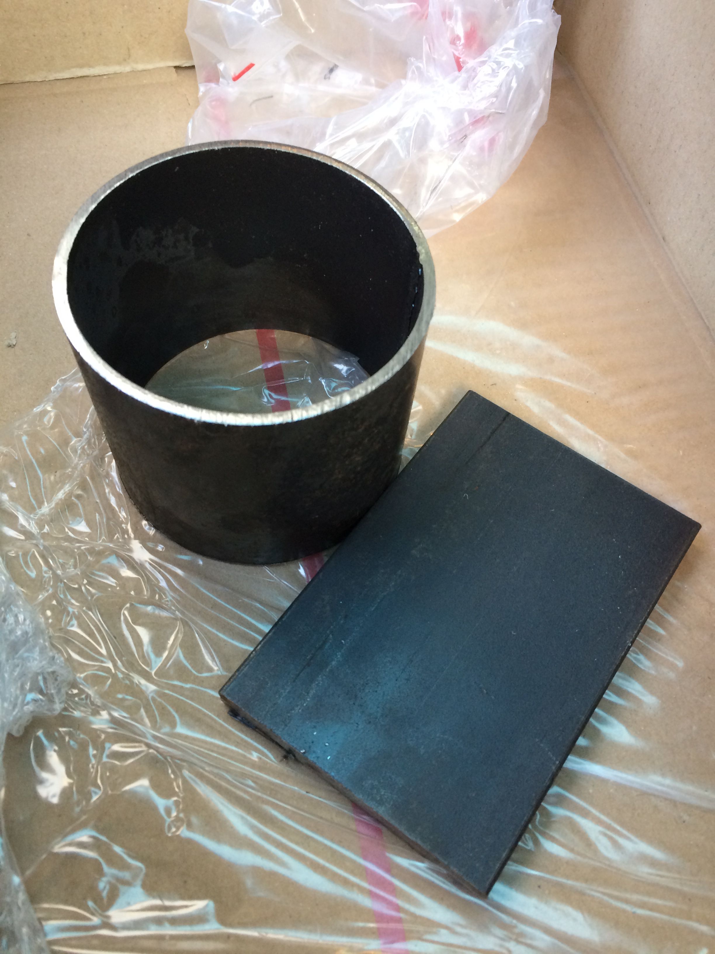

Bon finalement , j'ai fabriqué l'outil.
une cloche en tube d'acier pour recevoir le silent bloc lors de l'extraction.
La même de plus petit diamètre pour pousser.
Une bonne tige filetée entre les deux et c'est sorti tout seul.
L'insertion des nouveaux a été quand même plus compliquée...
