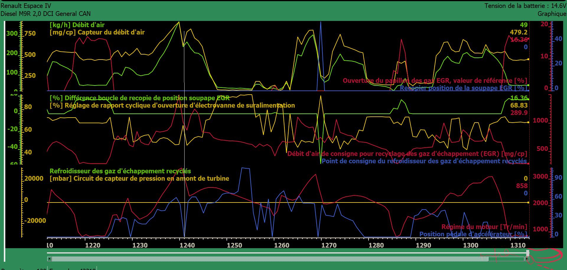

Ensuite, en fonctionnement, le moteur, après un changement de vitesse ou d'allure, se met à ralentir, alors que j'ai la pédale d'accélération qui augmente..
Exemple sur le graphique ci-dessous ...
Au trait blanc, j'ai changé de vitesse. Les RPM stagnent voire diminuent petit à petit, alors que j'appuie de plus en plus...
Pour revenir à la normale, j'ai pas d'autre choix que de lever le pied, voire rétrograder .... puis généralement, ça repart...

je rajoute une image montrant un démarrage qui foire ...
je trouve bizarre que la consigne de carburant baisse ...et c'est ce qui semble faire foirer le démarrage... on dirait qu'il n'y a pas de lien avec l'eGR..
J'aurais donc 2 problèmes ? l'un liés à l'EGR l'autre lié à l'injection ??
