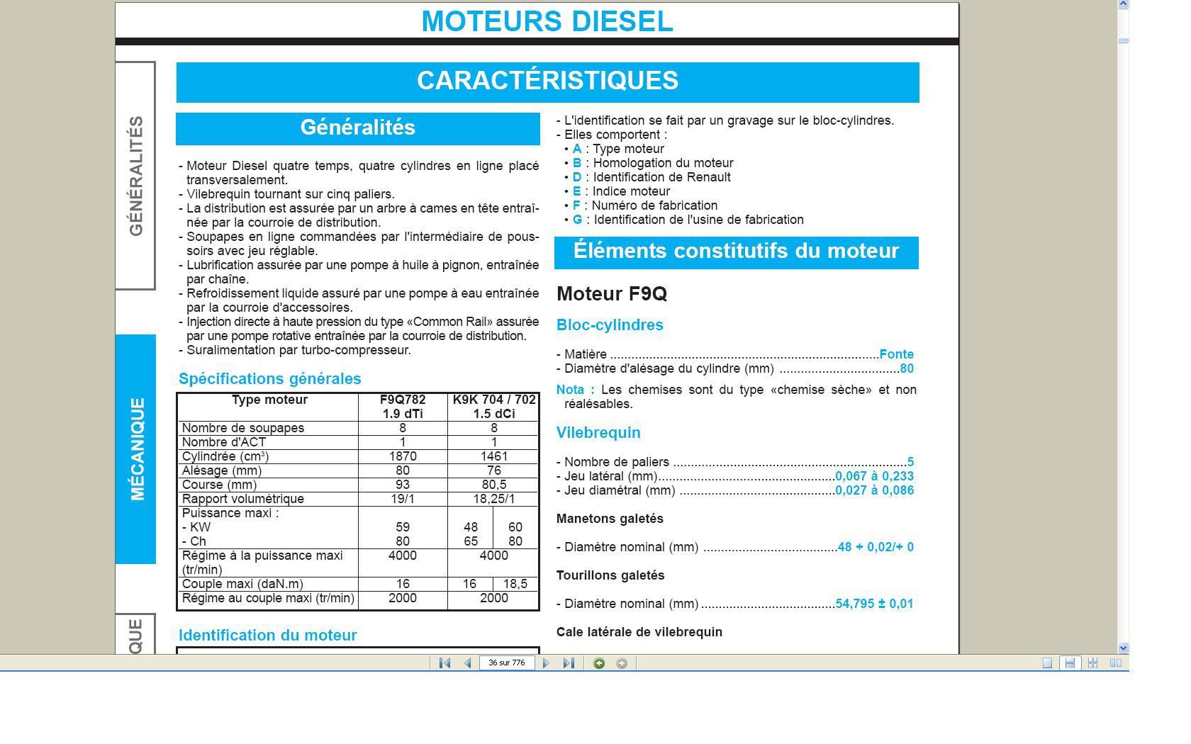

J'ai parcouru trop rapidement la revue technique:
Dans les généralités des moteurs diesel on trouve ceci
Induit en erreur par le tableau du dessous

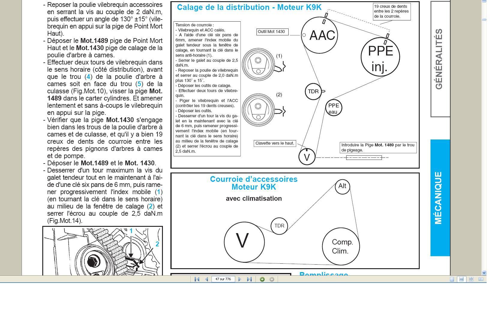

Et plus loin on trouve ça:
Encore désolé pour cette erreur

Sur les documents que tu as scannés il y a 2 familles de moteurs:
1) Famille F9Q --> 1,9DTI --> Entrainement par courroie accessoires
1) Famille K9K --> 1,5DCI --> Entrainement par courroie de distribution
Edit Pardon je croyais que le dernier message venait de celui qui avait scanné les documents :oops:
Effectivement ,dans ton cas, 1,5 DCI le changement de la pompe à eau est fortement conseillé.
